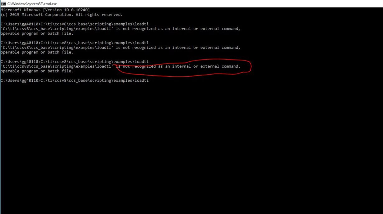

    我尝试了 loadti。 我设置了路径并尝试运行以下代码,IAM 尝试从命令提示符运行 loadti 意味着它显示错误,正在共享屏幕快照,请找到附件,请帮助我解决问题。
    我将等待您的帮助
    谢谢、此致
    江原高
    我不知道 loadti 的作用是什么、但您可以在 C2000Ware 中使用 serial_flash_programr.exe 和 SCI 闪存内核。
    SAL
    如 CCS、GUI Composer…… loadti 要求您使用调试探针对器件进行编程。 请使用 Sal 现在建议的 C2000Ware 附带的 serial_flash_programmer。 请停止尝试其他解决方案并尝试。

    您好 Sal、
    感谢您的回复、但正如 John 之前所讨论的、在将 USB UART 电缆从 PC 连接到控制器并使用命令提示符中的 loadti 后、我们可以连接控制器并对其进行编程...我尝试过、但显示错误...我之前分享的屏幕截图、 您能不能看到……您说的是使用 C2000 ware,客户没有给 C2000 ware.please 提供这么多的购买预算
