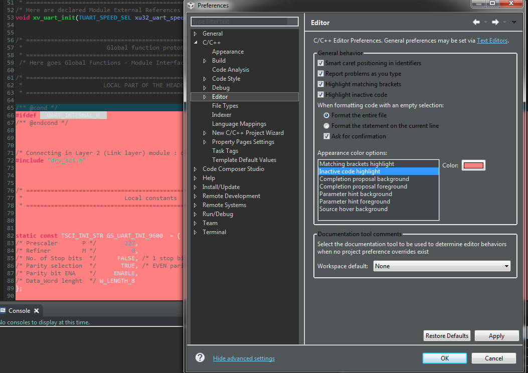

我想问您、如何关闭颜色... 我甚至不知道怎么称呼它。 只需在图像上亲眼看看。 感谢你的帮助。
    Dominik、
    您是否询问如何更改选择颜色?  即屏幕截图中的灰色内容。
    这是选择的背景颜色。  它的设置在这里。  您需要取消选中将其设置为使用系统默认值的复选框
    John
     尊敬的 John:
    嗯、这不是完全的、但我找到了一种改变颜色的方法。 它是"非活动代码突出显示"。 亲自查看路径:
    无论通过哪种方式、我都要感谢您的帮助。
