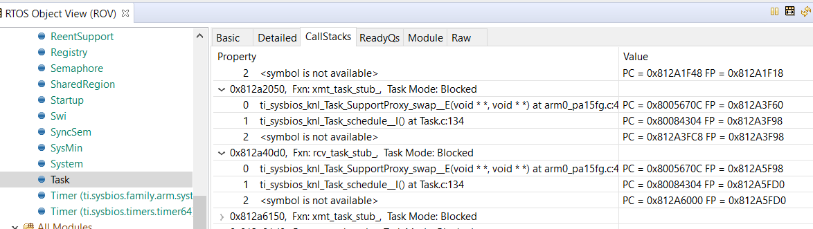

当我暂停我的 ARM 应用程序并查看 ROV 经典任务-> Callstack 时,我本以为会看到我的每个任务的调用堆栈。 相反、我看到的只是:
我应该看不到堆栈吗? 就其本身而言、所显示的内容非常无用。

    要在 CallStacks 视图中查看更多信息,我认为您需要将 BIOS 库类型更改为 Debug。
    在您的应用.cfg 文件中、您可能会看到:
    BIOS.libType = BIOS.LibType_Custom;
    如果您将其更改为:
    BIOS.libType = BIOS.LibType_Debug;
    然后清理并重建项目... 您是否看到您要查找的调用栈信息?
    Scott

    我只是快速测试了一下、是的、我相信您已经为我解决了问题。 谢谢你。 我相信这将会证明是有用的。
