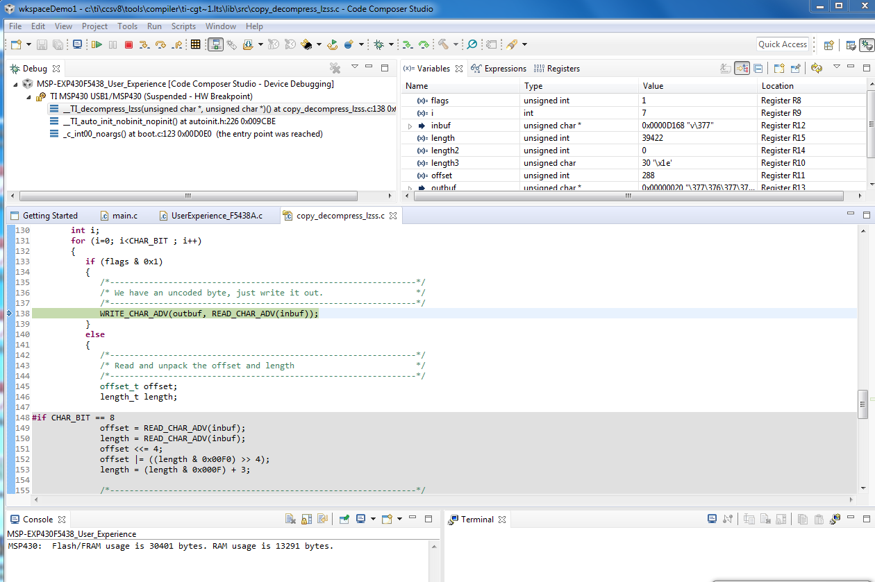

我正在尝试使用 code composer 和 MSP-FET 启动并运行 MSP-EXP430F5438板。 两个硬件均为开箱即用。 我安装了两次 Code Composer。
此屏幕截图中显示了错误消息和上下文。
我尝试导入演示项目"UserExperienceDemo" 、该项目出现在具有以下结构的目录中:
但是、我尝试了其他几个具有相同结果的方法。
我在 Windows 7 64位计算机上。
    以下是此问题的更新和说明。
    我启动了一个新项目、并将示例程序中的一些内容复制粘贴到 main.c 中、以查看是否可以使所有内容正常工作。 实际上、我可以构建项目、加载项目并单步执行它。 但是、当我尝试执行 UserExperienceDemo 时、如果我尝试手动剪切和粘贴、则会有太多的副作用和影响。 因此、我认为需要能够分配一个预定义的项目、该项目在其正确位置设置了所有文件、包括、库、常量等。 我认为"meta-data"错误消息表示项目文件不兼容?

    您是如何导入项目的、是通过 CCS 菜单 Project->Import CCS Projects 导入的? 您使用的是哪个版本的 MSPWare?
    不确定什么是"MSPWare"。 Code Composer 的版本为8.0.0.00016。
    我尝试再次加载它、这次能够使项目生成。
    对于其他遇到相同问题的用户来说:必须通过目录 src\ccs 导入、而不是 src\UserExperienceDemo。

    在许多系统复位之后、除了这种情况外、我还观察到另一种行为。 它看起来像是一次、一直运行到达到"HW 断点"。 它显示了这一点
    我的电路板为0-04版、而文档假定为0-02版。 不知道这是否重要。
