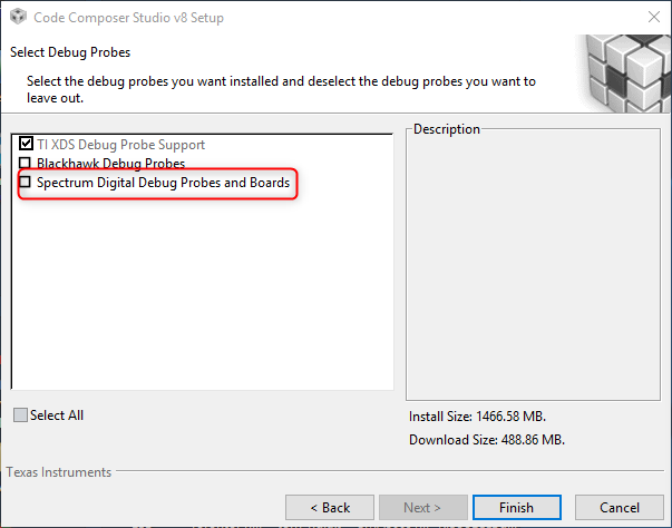

我刚刚获得了 TDA2EX EVM 板、并尝试使用 CCS。 创建新的目标配置时、我应该选择什么连接? 在 VisionSDK 用户指南中、选择了"Spectrum Digital XDS560V2 STM USB Emulator"。 但是、我没有。
Wei
    您好、Wei、
    您有该调试探针吗? 如果是、则需要安装 Spectrum Digital 驱动程序。 当您首次运行 CCS 安装程序时、可以选择安装它们。 默认情况下不会选中它、因此您需要确保明确选中它。 如果没有、则可以在现有 CCS 安装目录上重新运行安装程序、然后安装程序将检测现有安装并允许您添加第一次未安装的组件。 通过此技术、您可以选择添加 Spectrum Digital 驱动程序的选项。

    感谢您的快速响应。 我拥有的唯一板是下图中的板、它可以插入60p MIPI JTAG 连接器。 频谱数字调试探针和电路板等您提到的 ID? 如果是、如何将其连接到主机 PC? 在处理器板上、有几个 USB 端口。 这些 USB 端口不能用于 CCS?

    您所附的图片是 JTAG 适配器板、而不是调试探针。 在下面的链接器中描述了"Spectrum Digital XDS560V2 STM USB Emulator":
    www.spectrumdigital.com/.../
    我认为您的 EVM 没有板载 JTAG、因此您需要一个外部 JTAG 调试探针:
    dev.ti.com/.../
    并将其连接到 EVM 上的60引脚 MIPI 接头(J17)
