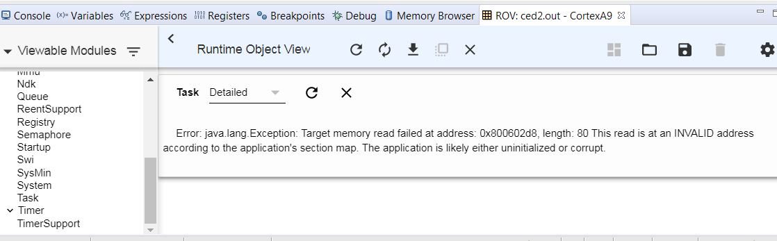

我在 Windows 7下使用的是"ti-processor-sdk-rtos-AM437X-EVM-04.03.00.05-Windows-x86"。
ROV 工具可以执行的操作。 请参阅图片。
PDK 版本04.00.00.04的 ROV 在同一台计算机上工作良好、在同一定制板上调试相同的应用程序。
Marcio
    您好、Marcio、
    您可以尝试 ROV Classic 吗? 工作正常吗? 如果可以、您可以使用它。 如果它正常工作、您使用的是 XDCtools 和 SYS/BIOS 的哪个版本?
    Todd
    您好 Todd、
    ROV 经典设计还可以。
    我尚未意识到 ROV 有2个版本。 当我说 ROV 在 PDK 版本04.00.04上运行良好时、我讨论的是 ROC Classic。
    SYS/BIOS 版本为6_52_00_12、XDCtools 版本为3_50_04_43_CORE。 它们附带"ti-processor-sdk-rtos-AM437X-EVM-04.03.00.05-Windows-x86"。 CCS 为7.4.0.00015_Win32。
