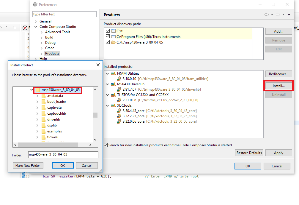

我当前已重新安装 CCS 7.4。 当我遵守一个现有项目时、我得到了以下错误:
产品'com.ti.mcu.msp430ware' v3.60.0.10当前未安装、并且没有可用的兼容版本。 请安装此产品或兼容版本。
当前未安装产品"m4430_devices" v1.0.0.00、并且没有可用的兼容版本。 请安装此产品或兼容版本。
我已经安装了 MSP430Ware 3.8 (我想是最新版本)。 但是当我检查 Windows-References - Products 时、我没有看到它。 我尝试直接安装、但无法安装。 请帮帮我。 谢谢你。
正在更新! 我尝试编译我自己构建的另一个现有工程、并从 Resource Explorer 导入一个工程。 令人惊讶的是、编译器对这两种代码都起作用、但不能与前一个代码一起工作。 请查找未编译工程的代码。 此项目与之前安装的 CCS (7.1版)配合使用。 感谢您的任何建议。

    噢、我解决了这个问题。 只需取消选中该项目中提供的 msp430ware 3.60.0.10和 MSP_430器件 v1.0.0.00 -属性-常规-产品。 我想这些配置在以前的安装中存在、它们与新版本不兼容。 就是这样。 谢谢阅读。
