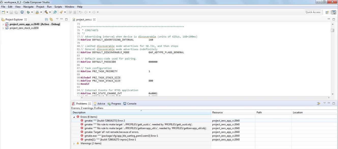

我正在尝试 使用 BLE 模块 CC2640模块(定制板)开发新项目。 编译和编译后、我会遇到"gmake"错误。
我认为我已经导入了所需的文件和函数才能正常工作。 但是、我每次尝试编译时都会遇到这些错误。 我在此附上了屏幕截图。

    在按原样编译 project_zero 示例工程时、您是否收到此构建错误、或者您是否对工程进行了修改?
    请首先验证示例项目构建是否正常。 如果您在从 Simplelink Academy 构建 project_zero 示例时遇到问题、请确保使用 Simplelink Academy 文档中注明的工具、SDK 等的确切版本、并按照其中记录的步骤操作。 我认为该项目的 SDK 需要为2.2.1、而不是2.2.2。

    我已经解决了 gmake 的错误、这只是由于编译器选择、早在未正确选择 gmake 时… 链接器命令文件存在问题。 编译器使用 cc26x0128f.cmd 文件作为链接器文件、而它应该保留在自动选择上、并且应该从编译中排除 cc26x0128f.cmd 文件。
