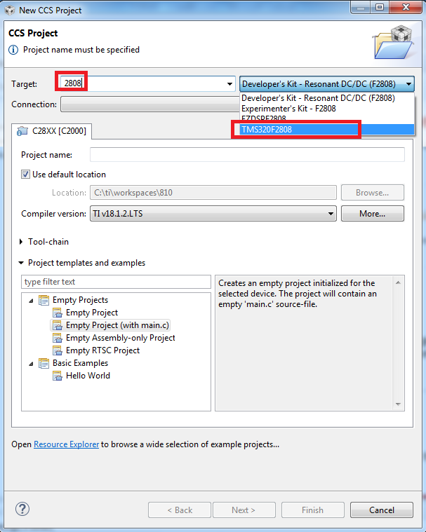

IM 在将项目导入 CCS 时遇到问题。 之前我们使用了 CCS 3.1、一切都正常、但我更新了我的计算机(运行 Windows 10)、因此我更新了 CCS 8。 当我尝试导入项目时、它会出现如下错误。 导入失败、因为无法解释其 meta-dat。
我要做的就是编译和刷写我的器件(TMS320F2808)。

    谢谢。 我能够将 pjt 导入 CCSv8.1。 新的 CCSv8.1项目默认为 CCSv8.1附带的编译器。 我不确定您的环境中的问题是什么。 导入失败的一个原因是缺少设备支持。 是否在 CCSV8安装中安装了 C2000器件支持?
    Ki
    不确定是否支持 C2000器件。 是否可以随安装向我发送一个 zip 文件?
    尝试创建一个新的 CCS 项目、并查看可用器件列表中是否出现任何28x 器件(在下面的屏幕截图中、我筛选'2808'):
    我找到了。 这是否意味着我安装了 C2000支持?
    是的、它看起来是这样的。 您使用的 CCS 确切版本是什么? v8.0或8.1?
    CCS v8.1
