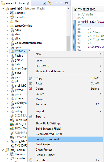

    更改器件变体的步骤确实会更改链接器命令文件、最终会导致生成错误。 原始工程使用 F28054F.cmd (这是一个基于闪存的链接器命令文件)、而在更改器件型号后被添加的缺省文件是一个基于 RAM 的文件。
    有几种方法可以解决此问题:
    1) 1)排除新添加的28055_RAM_lnk.cmd 并将原始 F28054F.cmd 包含回(使用上下文菜单"exclude from build")。 如果您希望在 F28055器件上运行代码、只需编辑项目中的目标配置文件(TMS320F28054M_xds100v2.ccxml)并将器件更改为 F28055。
    2)在“项目属性->常规->链接器”命令文件字段中,浏览并选择 F28055.cmd 文件(F28055的基于闪存的文件)。 这会将该文件的默认模板复制到项目中。 但是请注意、此.cmd 文件的内存布局和段分配与原始工程从 Motorware 引入的文件略有不同。 换句话说、Motorware 目录中的链接器 cmd 文件是专门定制的、可与 Motorware 项目良好配合使用。
    为了使用这个文件进行项目构建、需要进行几个修改。 我在下面附上了此文件的修改版本、您应该可以将其放入项目中、并允许其编译而不会出现错误。
    请告诉我这些选项中的任何一个是否有助于解决该问题。

    我正在尝试您的建议。 我遇到的第一件事是、我找不到建议1中提到的上下文菜单或"从编译中排除"。 它在哪里?
    第二点、您包含的文件适用于28055、但我们的开发板基于28054F、我想在我们提出的开发板上完成实验。 尽管所选处理器为28054F、但配置菜单不接受28054F 链接器命令文件。 你建议什么。
    [引用用户="Richard Matthew 的意见]我正在尝试您的建议。 我遇到的第一件事是、我找不到建议1中提到的上下文菜单或"从编译中排除"。 它在哪里?[/报价]
    很抱歉我不清楚。 在 Project Explorer 视图中右键点击该文件、您应该会看到它。
    [引用用户="Richard Matthew ]尽管 所选处理器为28054F、但配置菜单不接受28054F 链接器命令文件。 您建议什么。[/报价]
    好的、我看到了。 在链接器命令字段中单独选择 F28054F.cmd 不会保留该设置。
    我建议如下一项:
    -请勿更改原始项目上的器件型号。 这样、原始 F28054F.cmd 仍将被使用。 我不认为在基于 F28054F 的电路板上运行这个项目需要或者有必要改变器件变量。
    -重新包含在更改器件型号时从工程中排除的 F28054F.cmd 文件。
