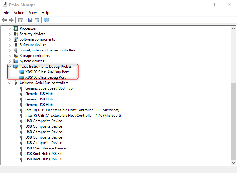

你(们)好
我正在使用 TMS320F28335实验板套件。我加载了一个 LED 闪烁程序、它工作正常。
但是、突然目标设备断开连接、令我惊讶的是、我也找不到设备管理器中的 XDS100。
2.然后我移除了控制卡并查看了设备管理器,此时会显示 XDS100。但一旦插入控制卡,XDS100就会从设备管理器中消失。
3、即使在上电复位后、LED (GPIO 34)也会闪烁(即、之前加载的程序)

    [引用 user="karthika s"]2. 然后、我移除了控制卡并查看了设备管理器、此时会显示 XDS100。但一旦插入控制卡、设备管理器中的 XDS100就会消失。
    您是否在谈论下面的屏幕截图中显示的内容?

    3.您是否在谈论下面的屏幕截图中显示的内容?
    是的、屏幕截图与您所示相同。 XDS100仅显示在设备管理器中、没有控制卡、并且在我放置控制卡后立即消失。请帮助我解决此问题!!
