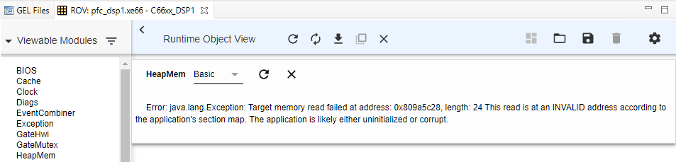

本主题的原始主题标记为已关闭、解决方案是使用 XDC 3.50.06或更高版本。 很遗憾、我在开始使用 CCS v8.2.0.00007时再次遇到此问题。 当打开运行时对象视图并选择其中一个可视模块(例如、下面所示示示的示例中的 HeapMem)时、我收到一条错误消息、表示根据应用程序的段映射、该地址无效。

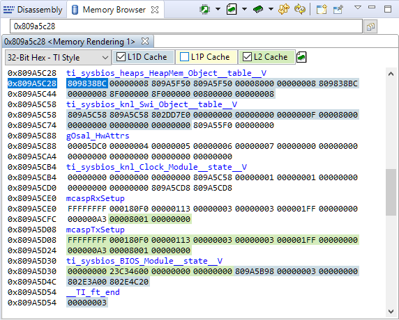

在存储器浏览器中查看故障地址可确认 CCS 知道符号、这意味着地址不应无效。
使用 ROV Classic 而不是运行时对象视图不再是 CCSv8.2的替代方法、因为在这种情况下、我只会收到错误消息:
发生错误。 有关更多详细信息、请参阅错误日志。
com.ti.dvt.symbolmanager.ISymbolPackage.getSectionAddress (i) J
用于项目的 XDC 版本为 xdctools_3_50_07_20_core。 在 CCS v7.4.0.00015中使用完全相同的 DSP 程序不会给我带来这些 ROV 问题。
我已经执行了 CCSv8.2全新的重新安装、以确保此问题与原始安装过程中可能发生的任何问题无关、但这些问题并未发生任何变化。
如果您想了解如何让 ROV 在 CCSv8.2中工作、我们将不胜感激。

    为了测试、我在 PC 上卸载了所有 CCS 版本(v7.4.0和 v8.2.0)、并且仅重新安装了 CCS v8.2.0。 现在,运行时对象视图正在运行,但该 Java 错误消息的地址无效。 过去、我的 PC 上始终同时安装了几个不同的 CCS 版本、但这种版本没有任何问题。 我不知道 CCS v7.4.0和 v8.2.0的并发安装有什么问题。

    我使用附带的 xdctools 3.50.8.24试用了 CCSv8.2.0、ROV 工作正常。
    然后、我安装了3.50.7.20并将项目切换为使用它、它对我来说仍然可以正常工作。
    我收到了 ROV Classic 的相同消息。
    我需要邀请 ROV 专家来提供帮助。
    John
