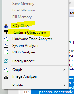

我们将代码选择器 projet 从5.5升级到8.1。 我想使用新的 ROV。 单击“Connect (连接)”时,我可以读取以下消息:“Working (工作)”:“Memory reader instance created (已创建内存读取器实例)”,并且在一个窗口之后:“Target is not responding (目标未响应)”,可能
怎么了?
对于 code composer v5.5,为了在发行版中调试代码,我们在代码中使用了 log_info(),然后在调试中使用了:Tools/RTOS Analyzer/RTA 原始日志。 如何显示 log_info()中的消息?

    我在 C6748目标上使用 CCSv8.1尝试了新的 ROV。 看起来工作正常。 这可能是您的终端上的配置问题 您何时尝试连接 ROV? 在 BIOS 程序加载并停止后?

    CCSv8有一个新版本的 ROV、但它仍然提供旧版本。  您是否尝试过这两种方法?
    是否可以包含您看到的完整错误消息?

    这是否得到了解决? 请注意、"Runtime Object"视图不完全支持多核器件(ROV 经典视图确实支持多核器件)。
