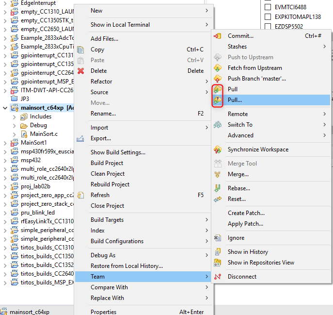

在 Code Composer 中、当您右键单击 Project Explorer 并选择"Team"时、有2个标有"pull..."的菜单项
我知道这是要将更新的代码从远程下载到本地存储库。
有什么区别?选择一个而不选择另一个的标准是什么?

    我认为问题是什么。 "拉动"菜单项的图标之一有一个问号、而另一个则没有。 我不确定有什么区别、看一下文档没有帮助。 我将更深入地探讨、并尝试在星期二(周一是当地假日)回到办公室时得到答案。

    很抱歉耽误你的时间。 带有问号的"pull (拉取)"菜单项将允许您始终指定远程遥控器、而没有问号的"pull (拉取)"菜单项将自动使用指定的设置。 希望这会有所帮助。

    很抱歉具有阻抗、但有2个菜单项、既不带问号、而是带/不带三个句点
    拉...
    不过,我想你的观点。
    Pull (拉动)-继续使用远程主机的预设值、无需等待完成
    拉... 设置远程主机的预设值、等待用户按完成

    [引用用户="David Henry52307"]很抱歉,有2个菜单项,既没有问号,也没有三个句点[/引号]
    奇怪... 我看到问号:
    这可能是由我的其他一些配置设置造成的。
