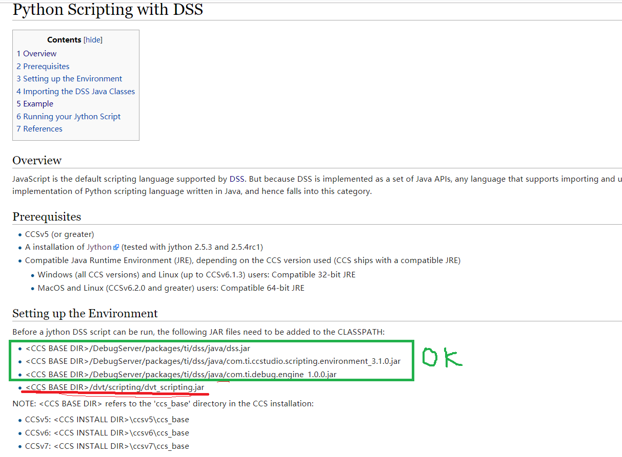

您好、香榭丽舍
客户希望在 CCS V8中使用 Python 脚本和 DSS、但 CCS V8中没有 dvt_scripting.jar。 他能否 在 CCS v5中使用 dvt_scripting.jar?
谢谢。
Rgds
闪亮
    [引用 user="shine">客户希望在 CCS V8中使用 Python 脚本和 DSS、但 CCS V8中没有 dvt_scripting.jar。 他能否 在 CCS v5中使用 dvt_scripting.jar?[/quot]
    从 CCSv8开始、dvt_scripting.jar 似乎已被删除(我在 CCSv7中看到它)。 他们可能会从 CCSv7获取它... 但无论如何、这可能不是必需的、因为绝大多数 DSS 功能都是其他确实存在的 jar 文件(我认为 DVT 脚本编写内容在支持中已被弃用)。
