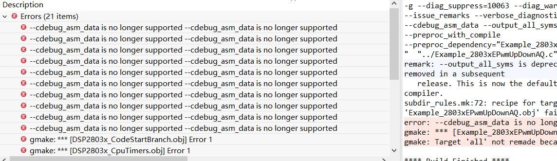

如何删除 cdebug_asm_data、在 CCS8,中、我找不到它
    我假设您遇到了一些构建错误。 否则、没有足够的详细信息来帮助您进一步。 请提供更多详细信息、包括编译控制台中显示的 yoru 完整编译输出。
    Ki
    我从 controlSUITE 导入一个项目,我正在使用 CCS8,MCU 是 TMS320F28035,当我想构建时,我会收到类似这样的错误。
     我发现我应该在该论坛中从构建属性中删除 cdebug_asm、但我不知道如何操作、并且找不到该选项。
    了解您尝试构建的项目会有所帮助。
    幸运的是、您的屏幕截图显示您尝试构建 Example_2803xEPwnUpDownAQ TI 示例。
    我使用 CCS8.2、TI v16.9.LTS、编译此示例没有问题。
    您使用哪个编译器版本?
    请发布您的控制台输出。

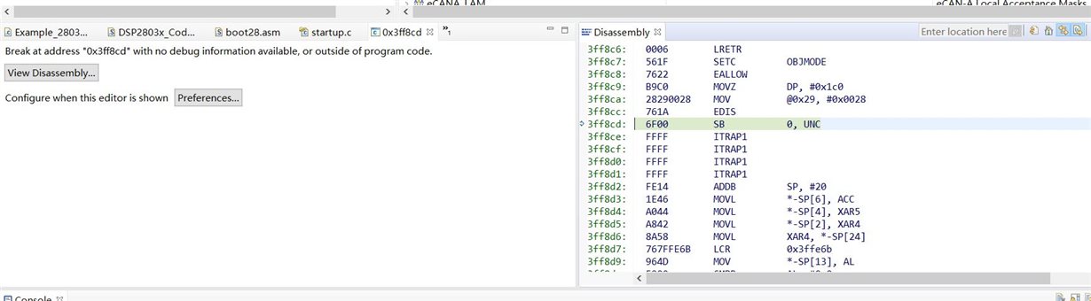

    控制台发出的所有消息都不同,但这次是不同的,也许我 上次加载了错误的程序,但在调试中,我无法进入 main()中的断点。 它就在这里:
    您的"无法编译"问题已解决。
    将您的帖子标记为已解决。
    请删除/取消选中断点、尝试使用单步调试来检查调试器是否正常工作。
    描述您的问题并发布新主题。
    您好、Suke、
    为了澄清一点、您看到的错误/警告是因为工程使用的是较旧的编译选项、该选项在较新版本的编译器中已被弃用。
