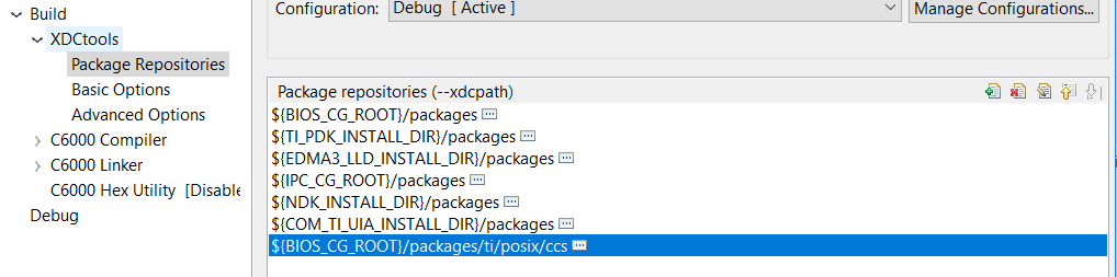

我的目标是使用 projectspec 创建 CCS SYSBIOS 工程。 在 CCS 项目中、我有一个这样的设置 ${BIOS_CG_ROOT}/packages/ti/posix/ccs
如何使用 projectspec 文件添加它、它可能会像这样
-rtsc.setConfiguroOptions "-xdcpath=${BIOS_CG_ROOT}/packages/ti/posix/ccs、但我不知道确切的语法。 我尝试了几种方法、但没有使其正常工作。 谢谢!
我再次附上 projectspec 文件供您参考。  e2e.ti.com/.../rtos_5F00_template_5F00_app_5F00_am572x_5F00_m4_5F00_evmAM572X.projectspec
此致、Eric

    语法与您之前的帖子中提供的答案类似。
    添加如下所示的属性元素:
    可以在值的双引号内插入多个 configuroOptions。
    希望这对您有所帮助。

    谢谢! 这是我的一个试用版、我具有以下语法:
    但是、我在创建的 CCS 工程中没有看到这样的条目(因此我无法编译它)。
    此致、Eric
    很抱歉,我的错误。 它对我很有用。 我有几个 projectspec 文件、我编辑了错误的文件。
    此致、Eric
