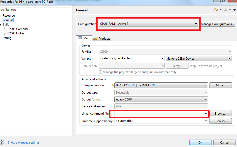

如果我导入示例工程、并且文件列表中没有 cmd 链接器文件、并且在工程属性->一般情况下没有特定于文件的链接器文件如何检查使用的文件?
工程具有闪存/RAM 编译配置。 如果我选择闪存配置、则会出现预定义的符号_FLASH、但是我无法找到与特定 cmd 文件的连接。
我想得到评论。
    尊敬的 Lukasz:
    cmd 目录被添加到项目中的库搜索路径中。 转到"C2000 Linker"->"File Search Path"以查看项目中包含的所有文件。
