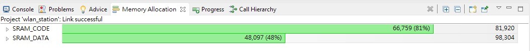

构建 wlan_station 项目后、CCS 将显示如下所示的内存分配。
 在 WLAN_station 项目执行后、 剩余多少个内存?
98304 - 48097? 或更低?
    查看屏幕截图、可以看到器件上的 SRAM 已划分为代码块和数据块。 如果您展开每个选项、您将能够看到每个选项中放置的内容。
    SRAM_DATA 块剩余的数量为98304 - 48097。 但是、剩余的 SRAM_CODE 量为81920 - 66759。 即、代码可用的内存较少。
    链接器命令文件定义了 SRAM_CODE 和 SRAM_DATA 的大小。

    CCS 编译此工程后、有大约 (98304 - 48097)+(81920 - 66759)的可用内存。
    我知道这一点。
    但我想知道  项目执行后有多少个内存余数。
    例如: (98304 - 48097)+(81920 - 66759)- X = Y。  我想知道 Y
    CCS 可以提供这些信息吗? 或者是否有其他工具可以提供?
    谢谢。
    CCS 在运行时存储器分析方面提供的方法不多。  如果工程使用 TI-RTOS、则可用的一个功能是运行时对象查看器。
