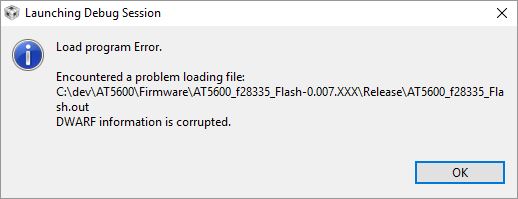

我现在遇到了调试环境的问题。 我使用 Blackhawk USB560v2 System Trace Emulator 来调试 TMS320F28335应用。 当我尝试调试时、程序会编译并成功加载、但当系统尝试加载符号时、系统会发布以下错误消息:
我目前使用的是 Code Composer Studio 7.4.0.00015版、编译器版本为 TI v18.1.LTS 和 XDC 工具版本为3.32.1.22_core。 感谢您提供有关解决此问题的任何建议。

    Jonathan、
    这是否一直发生? 如果是、您是否可以尝试清理 "疑难解答"页面第3步中提到的调试配置
    我在 e2e 中的几个较旧的线程中看到了这些错误消息、但 除了修复 了.out 文件过大时的错误的2015线程之外、其他线程似乎表示工具上出现了故障。
    调试服务器日志可能 会显示一些内容。 是否可以按照相同的步骤启用它、并在错误显示后关闭 CCS、.zip 日志文件并将其附加到此线程?
    此外、如果日志未显示任何内容或上述建议未解决问题、是否可以共享有故障的.out 可执行文件、以便在此处测试问题?

    谢谢 Rafael。 故障排除页面工作正常。
    我先升级到 CCSv8、但没有解决问题。 然后我删除了".metadata"文件夹。 这会重置工作区、但现在工程已正确编译。

    Jonathan、
    我很高兴该页面很有用。 将来、您可以尝试使用-clean 选项启动 CCS、该选项通常会使您非常接近删除.metadata 目录-这可能会节省一些时间。
    无论如何,我都很高兴一切都在运作。
