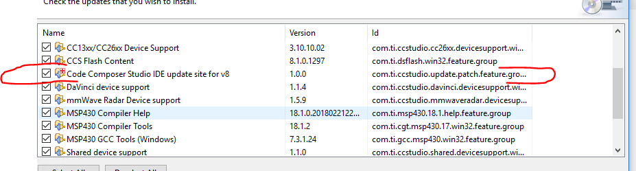

    我刚刚收到确认、显示此特定更新是由于在 CCSv8.0.0中发生错误-它应该只显示在 CCSv7.4.0中。
    要从显示中删除此特定更新、请选择并安装以下所示的更新:
    给您带来的不便、我深表歉意、
    拉斐尔
    感谢您提供这些信息。 我在上面可能要更新的文件列表中看不到圈出的 CCS IDE 更新。 我已执行除 CCS 闪存更新未完成之外的所有可用更新。 我还尝试添加新软件、并选择了 CCS 更新库、但未显示上面的选项。 我在哪里可以找到它?

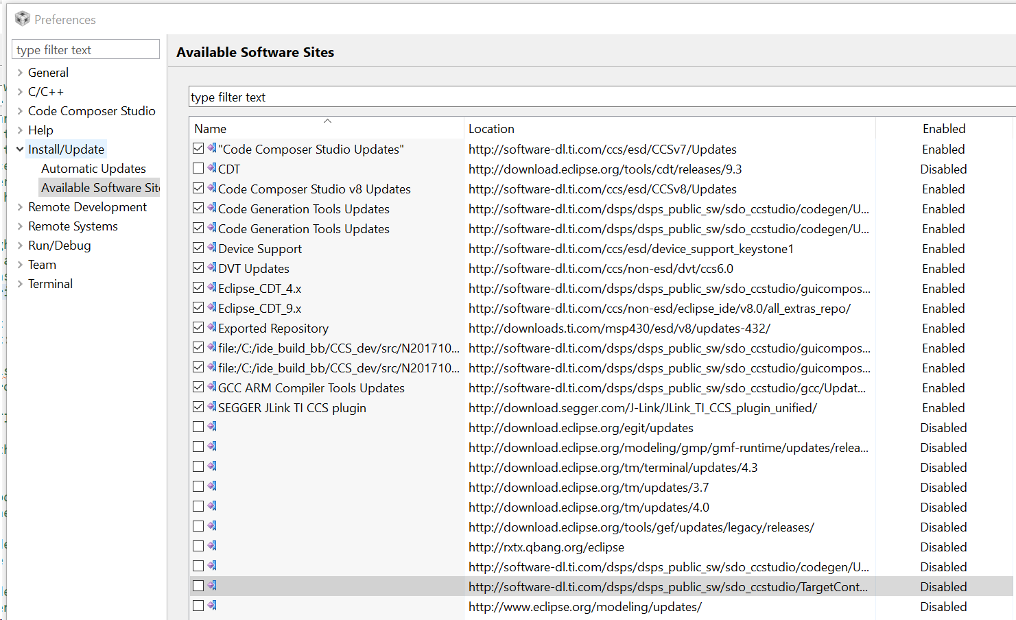

    我可以将更新应用到其他 PC。 如果您转至菜单窗口->首选项并导航至以下屏幕截图中的选项、您是否可以更改突出显示的行以指向 CCSv8更新网站?
    这将帮助您摆脱无效更新。

    当我查看该对话框时、突出显示的行与您的帖子中的内容完全相同。 software-dl.ti.com/.../Updates 是否已经是 CCS V8更新的预期位置? 如果是、我的设置似乎正确、我不知道要尝试其他什么。 如果没有、我应该将其更改为什么?
    谢谢。

    您能否再次发送可用软件站点配置(与我之前发送的配置相同)和可用更新的屏幕截图? 我认为、了解当前情况会更好。

    2. CCS 闪存内容问题:您能否检查 在可用软件站点->安装/更新站点的位置列中的任意位置是否有站点 software-dl.ti.com/.../Updates?

    “我的可用软件站点”窗口看起来很奇怪,因为许多项目都有空白名称和/或标记为“已禁用”。
    e2e.ti.com/.../7115.ccs_5F00_p2_5F00_updates.log
    如果禁用第一个、则应停止获取闪存更新。 我不确定这两个代码生成和目标内容链接实际上指向什么、因为文本已被截断、但您通常可以忽略禁用的链接、CCS 会故意关闭对这些链接的更新。
    我禁用了与 ccs7相关的第一个条目、这确实停止了闪存更新提示、这很好。
    如此多的条目没有指定名称是否正常?
    很高兴听到这个消息。
    是的、这是正常情况、名称是 Eclipse 配置的一部分、但可以忽略、这就是您看到的结果。
    丹麦语
    谢谢-这解决了这个问题。
