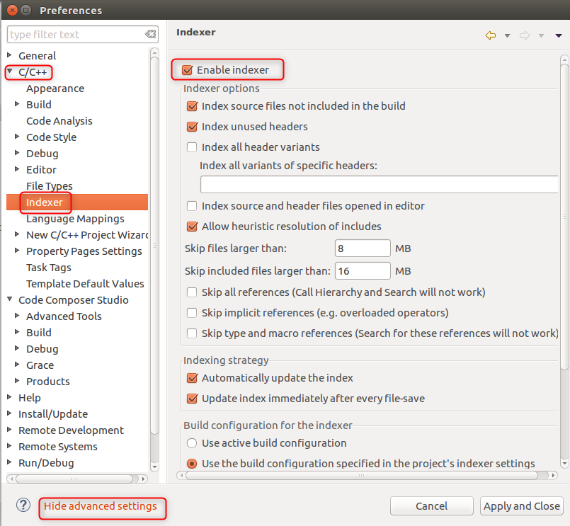

你(们)好
我的问题是、如果 Indexer 正在启动完整的 IDE、则会挂起、并且我必须重新启动 IDE。如前几篇文章(IDE v 7.3)中所述、关闭索引器是一种权变措施、但我在 CCS8中找不到用于切换索引器的按钮。
Martin
我的操作系统:Linux Mint 18.2
    尊敬的 Martin:
    分度器选项在 CCSV8中是相同的。 要检查的关键是、您已启用显示高级设置(首选项对话框左下角的选项)
    另请注意、CCSv8.1中修复了一些 IDE 性能问题。 我不确定这些修复是否适用于您的问题、但确实值得一试。
    Ki
    你(们)好
    感谢您给我提供"隐藏高级设置"、现在我可以禁用索引器
    Martin
