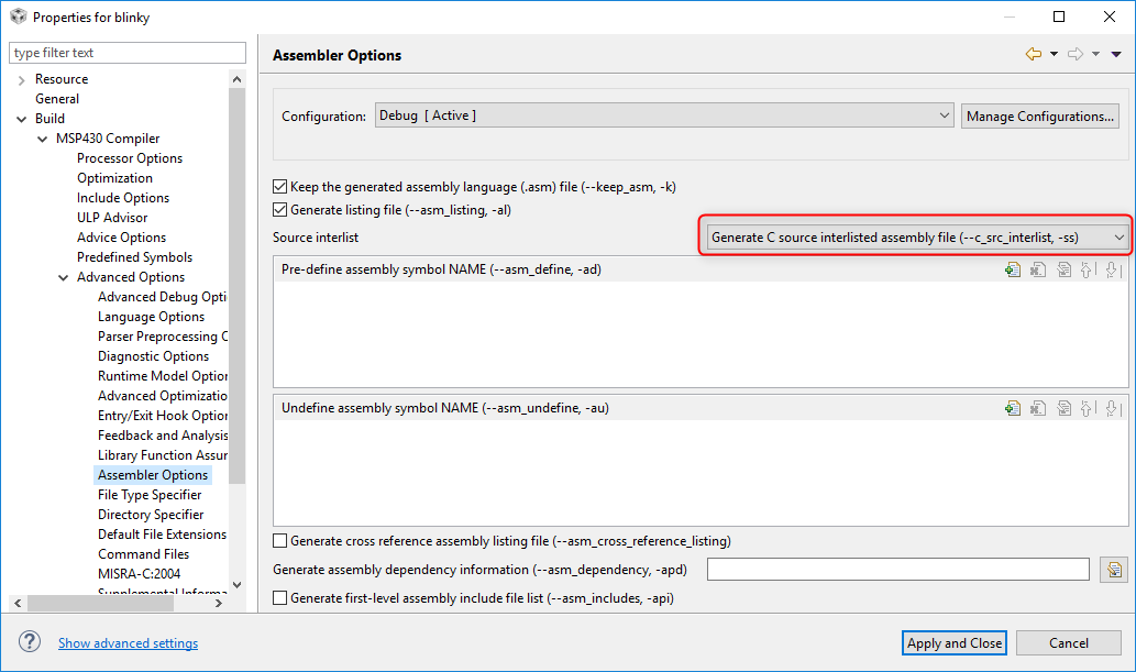

大家好、在构建了 C 语言项目之后、是否可以在调试模式下使用仿真器将 C 文件的汇编代码可视化而不连接到电路板? 我不仅需要汇编代码、还需要汇编代码和 C 代码、就像我在调试模式下使用 CCS 反汇编窗口一样。 编译会生成*lst 文件, 但只有汇编指令。
非常感谢你的帮助
    您好、Drugo、
    [引用 user="Drugo"]编译生成*lst 文件, 但只有汇编指令。
    确保将"Source interlist"选项指定为"Generate C source interlisted assembly"
    Ki
    它现在运行得非常完美、我可以看到汇编语言和 C 语言! 非常感谢 Ki!
