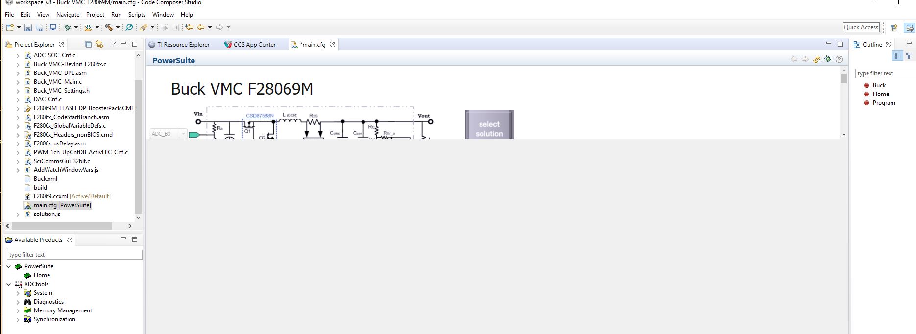

我是使用 powerSUITE 的新手。 我正在浏览用户指南、直到我双击 main.cfg、所有操作都正常。 未显示 GUI。 出现 powerSUITE 窗口并闪烁几次、但没有出现任何问题。 我尝试使用刷新按钮、没有帮助。 我观看了一些基于 CCS 版本6的视频。 他们说要确保您安装了 CCS GUI Composer。 我使用的是 CCS 版本8。 我认为这不是问题吗? 也许是这样。 有人有任何建议吗? 我应该安装 CCS 6并从旧版本运行 boostxl-buckconv 吗?

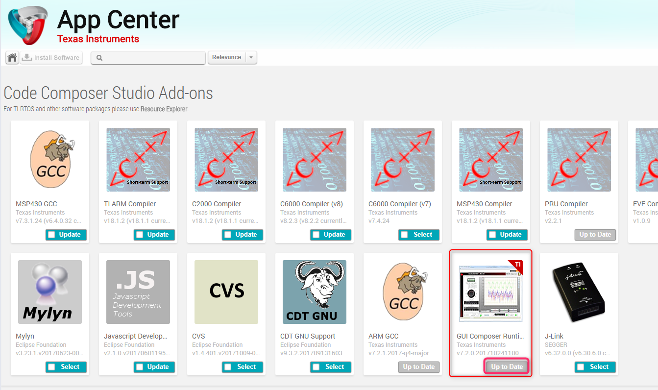

    main.cfg 的缺少/空白 GUI 主要是缺少 GCv1运行时的问题。 在我的 V8环境中、我能够通过从 App Center 显式安装 GCv1运行时来解决该问题。 听起来您已经执行了此操作、但我只想双击以确保您安装了它。  如果您签入 App Center、 则 GCv1运行时组件应显示为"Up to Date"(最新):
    请注意、即使安装了 GCv1运行时、也会出现令人厌烦的已知错误(CCSIDE-3314:在编辑器中打开 cfg 文件时、powerSUITE GCv1解决方案显示为半高)。

    感谢您的回答。 我没有安装上一个中显示的 GUI Composer Runtime。 我不确定是否应该这样做,因为 powerSUITE 用户指南建议不要这样做。 我在应用中心找到了该应用程序并将其安装。 GUI 现在工作正常、但效果不是很好。 图形界面仅覆盖大约1/4窗口。 我必须使用滚动条查看界面的其他部分。 见上文。 我可以解决这个问题、没问题。 但是、如果我能使它正常工作、那会更好。
    我尝试关闭和删除项目并重新启动、但没有帮助。 我是否可以使用它们的设置来扩展 GUI、使其适合窗口?

    [引用 user="ChuckDSampson"] GUI 现在工作正常,但效果不是很好。 图形界面仅覆盖大约1/4窗口。 我必须使用滚动条查看界面的其他部分。 [/报价]
    是的、CCS 的后续版本中存在此已知问题:
    CCSIDE-3314:  在编辑器中打开 cfg 文件时、powerSUITE GCv1解决方案显示为半高
    不幸的是、我没有确定何时会解决这个问题的时间表。 GCv1错误的优先级较低。
    我只是确认 CCSv6.2不存在上述问题(GUI 未被截断)。 如果您不想处理截断的 GUI、这也是一个选项。
