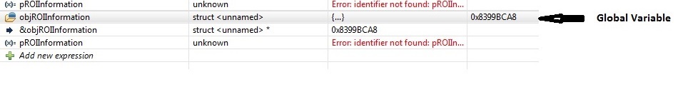

我也是 Vision Vayu 董事会的类似问题。
其中、我没有在观察窗口中加载符号和离线值。
有人能帮我解决这个问题
CCS 版本:6.0.0
屏幕截图
    Praveen、
    这是一个错误(跟踪编号 CCBT-2202)、现已修复。 此修复程序应出现在下一个 CCS 版本(8.1.0)中、预计下一周左右会发布。 发布后、您需要更新您的 CCS 版本以获得修复。
