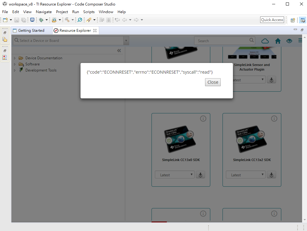

我在 Fresh Win10中安装了 Code Composer Studio 8。
我在尝试从 Resource Explorer 安装 MSP430Ware 时遇到的问题。
它显示错误。
但 SimpleLink MSP432 SDK 正常。
该怎么做?
    我一直在尝试在几台机器上重现此问题、但没有任何运气。  对我来说、它已成功完成。  我注意到的一件事是下载速度非常慢。  提取的值几乎为2GB。  错误消息表示存在连接错误、这就是失败的原因。  下载内容应与台湾相对应。
    我们可以尝试从其他来源下载 MSP430Ware、如果该源代码起作用、Resource Explorer 应检测它并下载它的元数据。
    MSP430Ware 可从此处下载:
    如果您安装在 C:\ti 的标准位置、Resource Explorer 应检测到它。  您可以通过单击此菜单来触发它进行扫描:

    尊敬的 John:
    谢谢,这是一项工作!!!
