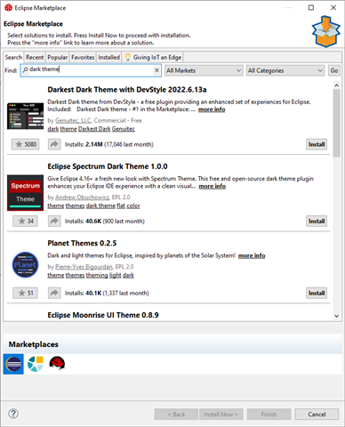

    大家好、Ki、感谢您深入了解这一内容。 是的,我可以确认你上面描述的行为是相同的,它变得可读,但是,它不是足够好,它可能仍然很难在某些显示器/屏幕阅读。
    我为此问题提交了一个错误。 跟踪链接: sir.ext.ti.com/.../EXT_EP-11091
    同时,你可以尝试其他一些黑暗的主题插件。
    例如、第一个选项是流行的选项。 我自己也尝试过、调试期间弹出窗口中的文本可读性更强。
    小标题
    感谢 Ki 对此的帮助。 期待着解决错误! -我可以稍后尝试暗色主题插件。
