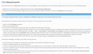

    不用于项目调试会话。
    正如 Keith 提到的、您始终可以启动一个无项目(手动)的调试会话。
