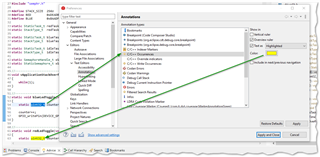

大家好!
我有同样的问题,巴里在 他的职位在这里
接受的答案对我不起作用。 如果我更改注释设置、颜色将保持不变。
这种行为在过去6年中是否发生了变化?
亚当
    我认为您正在更改错误的注释类型。 是否要更改代码示例中的"参数"符号的颜色? 如果是、则为"C/C++实例"。
    实际上、我更改了错误的设置。 我没有注意到出现了更多类型的"事件"
