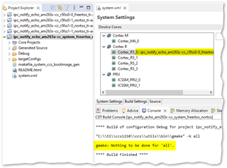

我正在使用 MCU-PLUS-SDK-AM263X、CCS 12.1并导入以下示例: C:\ti\mcu_plus_SDK_am263x_08_05_00_24\examples\ipc_notify_echo\am263x-cc\system_freertos_nortos
我可以随时编译和重新编译、直到我在"System Settings"中将工程分配给内核:
重建会产生"无事可做"的结果。
Clean 也不起作用。

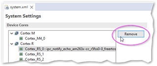

如果我使用"Remove"按钮删除分配、一切都正常运行。

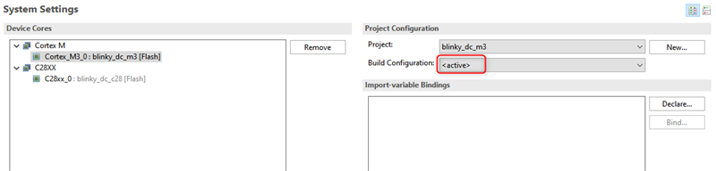

    您为"构建配置"设置了什么? 如果您将其设置为 ,尝试使用 相反:
    谢谢 Ki。
    使用"活动"时、行为没有区别。 如果任何单个内核具有关联的.out 文件、则系统工程清理/重建不起作用。

    我从 SDK 安装中导入了工程、并且可以重现问题。
    系统项目很有趣(对我来说)。 尽管 Systems Settings 视图未显示任何工程配置、但 Source 视图包含这四个工程的信息并可以构建它们。 然后希望您尝试手动将内核与特定工程关联、这会导致冲突、从而导致构建失败。
    转到"Source View"、清除驱动程序和 标签。 然后再次尝试在 Systems Settings 视图中手动将工程与内核关联。 然后尝试编译系统项目。
    啊 是的、清除可以解决问题。 非常感谢!
