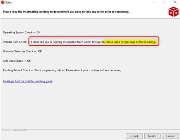

即使从 ZIP 文件夹中提取下载的文件(包括"构件"和"组件"ZIP 文件)后、仍无法下载 CCS 11.0。 请联系我来解决这个问题。
    在屏幕截图中看到以下消息:
    首先提取 zip 文件。 然后运行解压文件夹中的 exe。
    尊敬的先生:
    我的确 从 ZIP 文件夹中提取了下载的 CCS 文件(包括"构件"和"组件"ZIP 文件)。 我也尝试删除 WinRAR,但它仍然给出相同的消息。 我 再次上传了 CCS 12.0文件夹的屏幕截图、表明我在安装之前已解压 ZIP 文件夹。

    尊敬的先生:
    不是先生。 我从 Windows PowerShell Command 窗口运行安装文件。 我还尝试从命令提示符(CMD)窗口运行它。 但我仍然收到相同的消息。
    阿卜杜勒·拉赫曼
    下载的映像可能已损坏。 请尝试重新下载。
    没有 KI。 我再次尝试了下载 CCS 12.0。 它仍然给我相同的信息。
    您使用的是什么 zip 实用程序? 如果您不使用默认的 windows zip 实用程序、您能否试用它?
    我正在使用 ZIP 文件的 WinRAR 程序。 我已经卸载 WinRAR 和使用 Windows ZIP 实用工具,仍然说,我正在使用 ZIP 文件夹安装,当我已经完全解压 ZIP 文件.

    按需安装程序也无法正常运行。 它会出现相同的 ZIP 文件错误、即使安装程序是直接.exe 文件 SMH 也是如此
    我尝试使用 WinZip 应用程序来安装 CCS。 仍然会产生相同的误差。
    好的、安装程序显然会进行一些误报检测。

    我不能忽略这一警告。 它只是告诉我要解压缩文件夹并取消安装。
