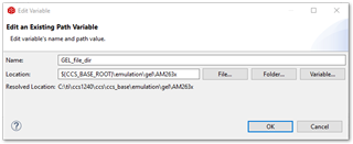

我必须编辑根 GEL 文件(即 C:\ti\ccs1240\ccs\ccs_base\emulation\gel\AM263x\AM263x.gel)以启用多核调试。
由于编辑了这个 文件、我需要将其提交到 VCS、因此我已经将根 GEL 文件移动到工程 targetConfigs 目录、当然、还相应地修改了目标配置初始化脚本字段。
我添加了 GEL_file_dir 路径变量:
但是、引用的路径变量 GEL_file_dir 不能正确解析...
        //Load the common GEL
        GEL_LoadGel( "$(GEL_file_dir)/AM263_common/AM263_common.gel");
...我得到以下错误:
请如何实现 GEL_file_dir?
    Unknown 说:
    我添加了 gel_file_dir 路径变量:
    您无法重新定义变量。 它将始终指向正在评估  GEL_file_dir 的已加载 GEL 文件的位置。
    谢谢 Ki。
    我看到$(gel_file_dir)表示"此 GEL 文件的目录"、鉴于我无法更改、它实际上并不是一个变量。
    幸运的是我找到了解决方案。 修改 GEL 文件中的路径、使其相对于 Eclipse_home。
    假设 Eclipse_home 为"C:\ti\ccs1240\eclipse"、AM263x.gel 文件目录为"C:\ti\ccs1240\ccs\ccs_base\emulation\gel\AM263x\"
    然后将$(GEL_file_dir)更改为../ccs_base/emulation/Gel/AM263x
    例如
    我明白所以$(gel_file_dir)表示"this gel file’s directory"、并且由于我无法更改它、所以它实际上不是一个变量。
    完全正确。
    请注意、GEL 无法访问 CCS Eclipse IDE 中定义的变量或系统环境变量(反之亦然)。
