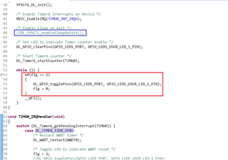

我正在使用"MSPM0G3507 LaunchPad 开发套件"来检查计时器中断的运行情况。
当我执行示例代码"wwdt_window_mode_periodic_reset"时、
在执行"TIMG0_IRQHandler"后、不会执行"main"中的"while (1)"。
可能是什么原因?
    1.您的代码用于定时器、而不是 wtchdog。 您能仔细检查一下吗?
    2.您可以按"停止"按钮查看电脑现在在哪里?
    "timx_timer_mode_periodic_standby_lp_MSPM0G3507_nortos_ticlang"示例对我来说非常适用。
    感谢您的答复。
    你好。
    感谢您的答复。
    注释掉用蓝色括起来的"DL_SYSCTL_enableSleepOnExit();"
    现在执行了用红色包围的 while 环路内的过程。
    "DL_SYSCTL_enableSleepOnExit ()"执行何种处理?
    您可以看到该函数的注释。 这意味着它不会返回主函数。
    感谢您的答复。
    我懂了。
