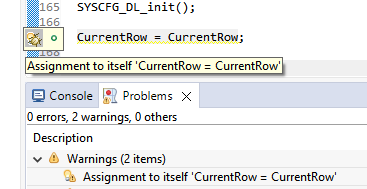

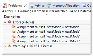

我在一个自动生成的文件中有一些 Codan 错误。

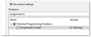

我将"分配给自己"降级为"警告"、但仍被 归类为错误。
我缺少什么吗?
谢谢你。
    您正在使用哪个 CCS 版本? 我在 CCS 12.4.0中尝试此功能、但能够降级为警告。
    谢谢你。 我使用12.4。
    今天它运行正常!
    很高兴听到它现在正在工作。 我发现所有这些 Eclipse 分度器/解析器和 Codan 功能都有点奇怪。
