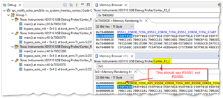

SoC 为 AM2634并采用双核模式。
所有内核都具有以0x0000 0000开头的"内核特定内部存储器映射"、扩展到至少32KB、具体取决于内核。 因此、例如、地址0x0000 00020的内容在所有内核之间可能完全不同。 起始为0x0000 0000的每个内核特定存储器映射到一个可由其他内核访问的地址、如下所示:
R5_0 | 0x7800 0000
R5_1| 0x7820 0000
R5_2 | 0x7840 0000
R5_3 | 0x7860 0000

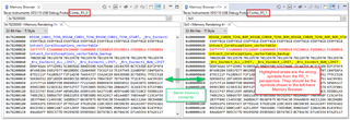

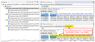

在地址(0x0000 0020)上使用存储器浏览器确实会根据调试内核上下文显示不同的存储器内容。  但是、对于除内核0之外的内核、符号叠加(蓝色文本)不正确。  在 R5_1视图中、它将使用 R5_0上下文中的符号。
不过、需要的是调试器在右侧存储器浏览器(0x7820000)中显示蓝色符号(0x00000000)、具体基于 R5_1的 TCM 存储器(0x78200 0000)映射到0x0000 0000的事实。

    我认为这项建议是明确的。 当调试环境为 R51_0并且存储器浏览器指向特定于内核的内部存储器(例如、地址从0x0开始)时、它应该显示0x7820 0000的蓝色覆盖符号。
