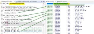

我在.c 文件中定义了一些第三方汇编代码。 除了当我在汇编程序代码处停止 IP 时、调试器显示"No source available"、一切都可以正常运行。
手动浏览.c 文件会显示相关性:
我假设.out 文件中不存在该关联。 我如何改进此情况、使.c 文件按照其他源代码在正确的位置打开?
谢谢你。
    尊敬的 Kier:
    您能提供一个小型测试用例吗? 理想情况下是指可以重建的完整工程。
    还指定所用的准确 CCS 和编译器版本。
