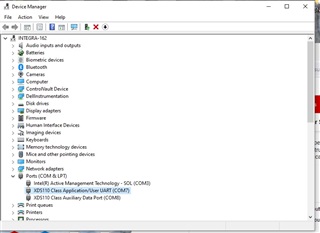

我正在寻找一种方法来显示连接到 MSPM0L1306的 BASSENSOR Booster Pack 的温度传感器读数输出。 我下载了 Putty、但希望获得一些说明、说明如何使这两个平台进行交互、以及我可能需要为 Putty 设置什么类型的设置才能使其正常工作。 我是这个应用程序的新手,感谢我能得到的任何帮助,非常感谢!
    您好、Abigail:
    在 MSPM0L1306 Launchpad 上有几个跳线、用于选择 PA8和 PA9上的 UART、以便连接到 Booster Pack 上的引脚或板载编程器的"反向通道 UART"功能。  选择反向通道 UART (J16 2-3和 J17 2-3)将使 UART TX 和 RX 路由到 PC 上的终端应用。  在设置 Putty 时、请务必确认要使用的 COM 端口号。
    请参阅 MSPM0L1306用户指南第2.3.2至2.3.4节
    您还需要确定将 Putty 连接到哪个 COM 端口。
    在 Windows 上,使用"Device Manager"(设备管理器)->"ports"(端口),所需的 COM 标记为"XDS110 Class Application/User UART"(XDS110类应用程序/用户 UART")
    启动 Putty、为通信类型选择"Serial"、然后设置您的 Com 端口号和波特率。
