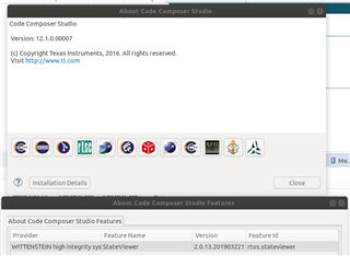

因为 TI 提到了 ROV 限制、所以我在 Code composer 中安装了 STATEVIEWER。
但遗憾的是、我无法看到任务表视图。
您能否对此提供支持?
非常感谢
    STATEVIEWER 是 Eclipse 的第三方插件、TI 不负责维护/支持该插件。 请直接与第三方联系以获取支持: https://www.highintegritysystems.com/support/

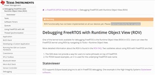

    在本文档中、我们发现了有关 StateViewer 在 FreeRTOS 环境中的用法的参考。
    Br
    请注意、需要配置 SDK FreeRTOS 示例、才能为 FreeRTOS 启用 ROV 支持。 上述文档来自连接团队、我相信他们的 SDK 也是这样配置的。 我认为不是 Sitara/Jacinto SDK。 SDK 团队可以确认这一点。

    我们已经意识到 PDK 团队已将 FreeRTOS ROV 功能添加到 SDK 中。 请 在此处查看 TDA4 SDK 文档。 其中一名团队成员已经对其进行了测试、并发现其工作正常。
    请尝试一下、然后在此处报告您可能发现的任何问题。 谢谢你。

    我在上面提供的链接指向到目前为止最新的 SDK 版本9.0、但是 ROV 功能已经集成到8.6 SDK 中。 请参阅此页面: https://software-dl.ti.com/jacinto7/esd/processor-sdk-rtos-jacinto7/08_06_01_03/exports/docs/pdk_jacinto_08_06_01_03/docs/userguide/jacinto/developer_notes/freertos_ccs_rov.html
