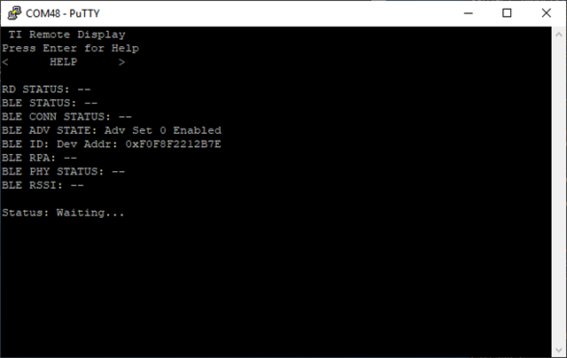

我正在尝试使用 DMM 运行一个示例。 我有两个 CC1352P1 Launchpad、我将使用"DMM_154collector_remote_display_app"(https://dev.ti.com/tirex/explore/node?devtools=LAUNCHXL-CC1352P1&node=A__AIA5CDQx6sxcdBqfJBIjJg__com.ti.SIMPLELINK_CC13XX_CC26XX_SDK_DMM_MODULE__BSEc4rl__LATEST&placeholder=true)闪存  、而使用 CCS Cloud IDE 时使用"DMM_154sensor_remote_display_app"(dev.ti.com/.../node
我将在每个 Launchpad 上构建和运行这些应用程序、并使用每个应用程序的自述文件。 但当我访问输出到终端时、它们都具有相同的外观、如以下图像所示:
一个开发地址为0xE4E112F522C1的 EVM 本来是传感器、另一个开发地址为0x6CB2FD186AF3的 EVM 本来是收集器。
我缺少什么吗? 我是否必须设置任何其他配置?
感谢您的任何帮助。
    Eduardo、
    通过查看您所附加的两个屏幕截图、您会发现同一个项目正在刷写到这两个器件中。 下面的屏幕截图显示了远程显示器和传感器配置的预期输出。
    以下屏幕截图显示了远程显示和收集器配置的预期输出。
    请注意、在上述两种情况下、远程显示的 COM 端口和传感器/收集器 UART 输出是不同的、并且不会在同一终端中显示。
    我建议您将一个项目刷写到单个 Launchpad 中、然后刷写并为第二个电路板进入调试模式、以确保按预期将不同的项目下载到每个单独的器件中。 这个 将特定目标分配至 CCS 项目的操作指南 可能还有助于解决您的问题。
