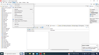

我突然无法在我的 CC 中打开或关闭工程、因为工程显示为灰色。 我已经尝试重置我的计算机,但它没有帮助。

    这些菜单项用于打开和关闭工作区中已有的项目。  对所选项目执行操作。  在屏幕截图中、您没有选择任何项目、因此它们显示为灰色。

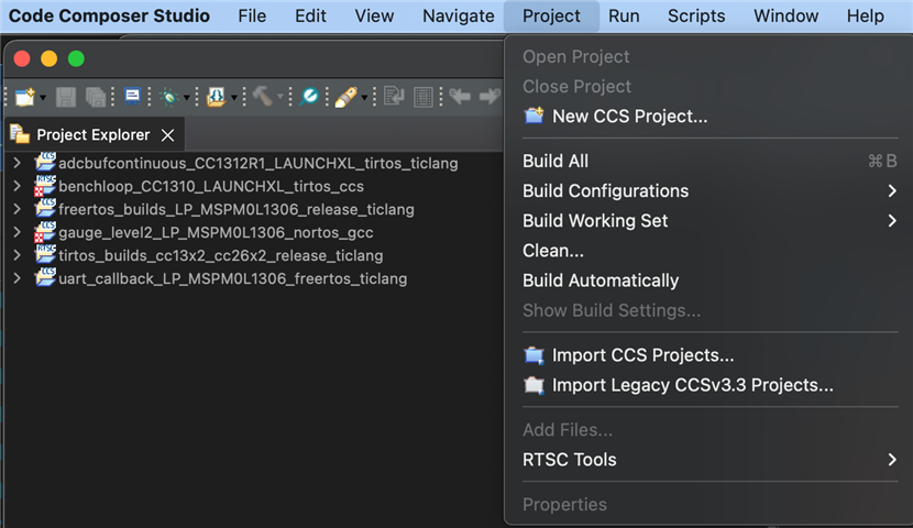

    例如、这里与您的屏幕截图类似、我未选择项目、但菜单项被禁用。

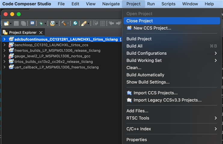

    现在我选择了一个打开的项目、您可以看到用于关闭它的菜单已启用。
    如果我关闭项目(注意左侧的图标不同)、然后返回到菜单、您可以看到"Open Project"菜单已启用、"Close Project"菜单已禁用。
    如果您计算机上有其他项目当前不属于工作区、 可使用"导入 CCS 项目..." 以将其导入到工作区中。
