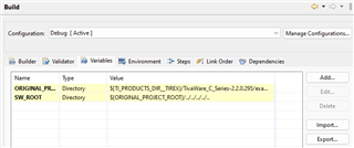

我接管了另一个开发人员的一个软件项目、只是尝试进行设置。  上一次进行重大编程是为了 MC68HC12系列处理器。  这是我第一次使用 TI 产品做任何事情。
我已安装最新版本的编译器、因此它具有不同的路径名、我将尝试更新变量。  我在下面定义了 SW_ROOT、我想...
但文件仍呈灰色显示。

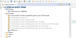

它正在寻找
TivaWare_C_Series-2.0
而不是
TivaWare_C_Series-2.2.0.295
我不知道在哪里更新变量。
谢谢...
    我在 make 文件中看到一些错误。  我应该直接编辑此文件吗?
    我想我已经解决了这个部件。  这是要更新的正确位置。
