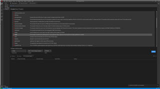

下载了最新的 CCS (Linux)、尝试创建一个空项目、选择了 CC32SF Launchpad、单击"Create (创建)"按钮、但继续获取:
未识别器件 ID "CC3220SF"

    CCS 20不支持 CC32xx。
    请参阅: https://software-dl.ti.com/ccs/esd/CCSv20/CCS_20_0_0/exports/CCS_20.0.0_ReleaseNote.htm (限制和已知问题)
    但我发现在筛选器字段中选择 CC32xx 确实会让人误解。 我将记下这一点、以便在将来的版本中解决。

    嗯、只要有一个 CC3200SF Launchpad 电路板就行了。 将其插入、CCS 可以看到与 CC1310配合使用的目录(请参阅 pic)。
    尝试创建工程、选择了 CC3200SF Launchpad 并显示 Device0id CC3200SF 无法识别。

    CCS 20不支持 CC32xx。 CC13xx 仍受支持。
    CCS 是否不允许在未缓存有效器件的情况下创建项目?
    您不需要连接硬件目标。 但 CCS 必须具有器件的项目支持、而 CCS 20不支持该支持。
    我更喜欢旧版本的 CCS。
    如果使用 CC32xx、请继续使用 CCS 12.x。
    Ki
    瞧、我正在为我的产品评估无线芯片。 我想给 TI 一个机会、但您现在却不能轻松实现。
    CCS 12.8.1是完全支持 CC32xx 的最新版本。 请使用此版本。
