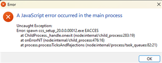

当尝试从 CCS Theia 1.5.1.3更新到20.0.1时、以下错误被视为更新尝试关闭 CCS:
这是一个已知问题吗?
如何解决此问题并安装更高版本?
    尝试从 CCS Theia 1.5.1.3更新为20.0.1
    请注意、当前没有指向 CCS 20.0.1的增量更新路径。 您要安装的更新适用于 CCS 20.0.0。 我在我的环境中尝试过此操作、结果成功。 我将该主题提交给安装人员/更新专家进行进一步分析。
    同时、我建议对20.0.1进行完全安装。

    谢谢你,安装20.0.1在完全工作,我现在都安装了这两个似乎也工作正常,只是想比较一些行为之间的两个。
    V20看起来更稳定、并且每次我的机器在 CCS 打开的情况下锁定时不再会出现 TI 云错误。
    v20看起来更稳定、并且我每次在打开 CCS 的情况下锁住机器时都不再收到 TI 云错误。  [报价]
    是的、这对于我们为 CCS 20开发的 CCS Theia 1.5来说是一个大问题。 很高兴听到它有所帮助。
