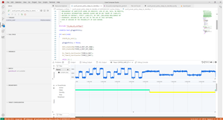

我想执行示例"sysctl_power_policy_sleep_to_standby"
此示例使用计时器更改功耗模式。
当我使用自由运行调试模式时、计时器运行良好。
但是、当我点击"继续"调试模式时、计时器无法正常工作
您知道调试模式下的"继续运行"和"自由运行"有何不同?
    您好、Ryan、
    您是否附上了相同的图片? 在我看来、您所附的两张图片是相同的。
    您是说该示例在以下操作中的表现是否不同?:
    Pengfei
    尊敬的 Pengfei:
    抱歉、我上传了错误的图片 .
    您在图片中用方框突出显示的内容是正确的。
    当我点击"Continue"按钮时、它只会进入睡眠模式而不会进入待机模式。
    但是、如果我点击"Free run"按钮、它会进入睡眠模式和待机模式。
    为什么会这样? 它们之间有什么不同?
    [报价 userid="638650" url="~/support/tools/code-composer-studio-group/ccs/f/code-composer-studio-forum/1471802/lp-mspm0g3507-what-is-different-between-continue-and-free-run/5649276 #5649276"]
    为什么会这样? 它们之间有什么不同?
    [报价]
    "free Run" 将运行目标、然后断开调试连接。 运行的行为类似于已断开物理 JTAG 连接。 这种类型的运行行为会阻止调试器在标准 Run/Continue 过程中定期轮询目标状态。 调试器在目标上设置的任何断点也会被禁用。 Free Run 是 一种通过电源转换和低功耗模式运行器件的不那么引人注意的模式。
