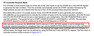

有一些关于 I2C 中断索引的问题。
不同之处
"DL_I2C_IIDX_CONTROLLER_RX_DONE"
"DL_I2C_IIDX_CONTROLLER_STOP"?
您知道索引是在何时创建的吗?
     下面所示的 MSPM0G3507_TRM 中的中断说明与您在 SDK DriverLib 中截取的屏幕截图相对应。
    由于 MSPM0G3507在 I2C 中有两种模式(控制器模式和目标模式)、因此、不同的模式具有不同的接收中断。  下图说明了接收中断何时产生。 您可以转至 MSPM0G3507_TRM 以了解更多信息。

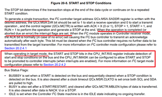

    以下屏幕截图简要介绍了停止位和相关中断、您可以转到 MSPM0G3507_TRM 20.2.3.2以了解更多详细信息。
