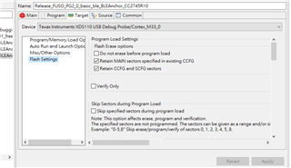

如何启用扇区保护功能? 在第一组代码中(仅用于 NVS 写入)、我使用 NVS 在起始地址0xE0000处写入 ID 数据。

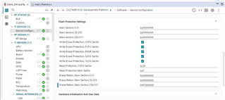

然后、在第二组代码(用于实际使用)中、我在 syscfg 的闪存保护设置中启用了扇区保护、并使用 CCS 通过以下配置进行编程:
我启用了保留扇区功能、但0xE0000处的内容仍在被擦除。 我还需要配置什么?

    尊敬的 Peisheng:
    我注意到您没有设置一些来保护您所需的扇区。 在您绘制的器件配置选项卡中、您需要将其中一个位设置为1、以便在擦除期间保留特定扇区。
    我明天会尽量给出一个回应、说明如何根据地址计算扇区。 请注意、对于扇区32-255和256-511、每个位代表8个扇区、每个扇区的大小为2kB。
    如果这有帮助、请告诉我。
