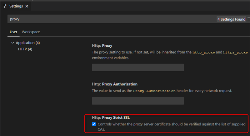

是否可以使用 GitHub Copilot 和 Microsoft Marketplace 中基于 VS Code 的 CCS20.0.2的其他扩展。
VSX 注册表仅提供折叠消息。
获取扩展名时出错。 无法验证第一个证书

    不建议将 VS Code Marketplace 中的扩展与 CCS 20一起使用、因为这可能会有一些兼容性问题。 Copilot 是一个已知的例子。 我们确实希望、当我们更新 CCS 所基于的 Theia IDE 版本时、这种方法能够在未来的版本中得到支持。
    相反,我建议只直接使用 VSX 注册表中的扩展名。 我最近将 Codeium 与 CCS 20结合使用、到目前为止效果很好。

    我的问题是 VSX 注册表不能为我工作。 我总是得到错误:
      获取扩展名时出错。 无法验证第一个证书
    似乎是一个连接问题,尝试了几件事情,如代理设置等,没有改变。
    有什么想法吗?

    通常、我首先要检查代理设置。 但是、您遇到的错误与通常由于缺少代理设置而发生的错误稍有不同。 我正在与工程部门核实这一点。
    同时、您可以直接转到 Open VSX 注册表并手动下载 vsix 文件以在 CCS 中手动安装:
    https://open-vsx.org/
    在进行一些在线研究时、我看到一条建议、即在常规设置中禁用以下选项:
    或许试试吧?
    我想我已经尝试过这个方法并得到一个新错误。
    但现在、在停用并重新启动 CCS 之后、VSX 似乎一切都能正常工作。
    感谢您的支持。
