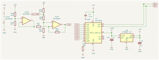

我有一个 Vdd 为5.2V 的 ADS730和5.0V 的 Vref (来自 LP2980-5.0以确保稳定性)。
我将 CH1上的 ADC 输入和 COM 连接到了针对单端输入的 GND。 其余的 ADC 通道也连接到输入端(因此不悬空)。
我预计在0至5.0V 范围内的0至255输入电压下读取0至255的值、但 ADC 在4.19V 时返回最大值255、远低于 Vref 的5.0V。
我已将 PD0和 PD1设置为1 (内部基准打开且模数转换器打开)的读数、并且我不更改这些值。
我不n´t 为什么不能获得完整的输入范围。
有人能建议出什么问题吗?
Nigel

    欢迎来到我们的 e2e 论坛!  我们能否首先回顾您在 ADS7830周围的原理图连接?
    大家好、Tom、这是我的原理图。 OIL_temp 的输入是18-500欧姆的电阻负载(VDO 电阻式温度传感器)
    谢谢 Nigel
    我没有看到任何东西显示为错误-我能问您在哪里测量4.19V 吗?  您是用欧斯波还是 DMM 测量的?
    我在 GND 和引脚1之间使用 DMM 测得。
    我构建了2个独立的电路板、它们的运行 方式都相同、因此它看起来与器件相关、而不是单个电路板上的问题。
    为了排除可能的振荡-您可以用范围查看输入吗?
    好的、只需查看示波器、没有振荡、绝对稳定。
