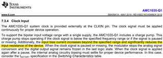

我有一个 关于 Δ-Σ 调制器 AMC1035-Q1的问题。 在数据表的"7.3.4时钟输入"部分中、当在额定频率范围内未提供时钟时、元件的输入偏置电流增加至超出额定范围。
我 的应用中有一个使用/故障情况、在某些特殊情况下不会提供时钟信号、因此会通过这种行为在测量路径中提供更高的电流。 分压器测量路径提供了一些其他功能、因此这种行为会影响我的电路。
所以、我的问题与输入偏置电流的增加有关。 当未提供时钟信号时(或此故障场景中电路的最小输入阻抗)、是否可以指定输入偏置电流(max)?
BR
Andreas
    尊敬的 Andreas:
    很抱歉 在您的帖子上出现延迟!  如果不进行时钟运行、内部电荷泵将不起作用。  输入端的负电压将使二极管和电阻器(~10k)接地。  正输入电压仍应具有高阻抗。  我不为您提供绝对数字、因为 它是非线性的、并取决于连接到 AMC1035输入的驱动器/信号链的阻抗。
    似乎有点奇怪、因为我经历了一些其他行为。 我在 AMC1035的差分输入上仍然有正输入电压(ANIP、AINN)并且电路行为发生变化、因此正电压可能还有一些其他电路特性。 这是否真的正确、使用正输入电压时输入电路阻抗不会发生变化?
    尊敬的 Andreas:
    今天、我再次听到另一位更熟悉内部设计的人发来的信息。  他说、 两个输入都有 一个二极管、并且更接近4K (而不是10k)。  仍是非线性的、并取决于您的输入信号链。
