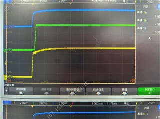

我想知道如果数字3.3V 在模拟5V 之前是否存在任何风险、如下面的捕获图所示。 (蓝色是3.3V、绿色是5V)。 谢谢!

    在该 ADC 上、AVDD 和 DVDD 之间没有特殊的上电序列。 客户应注意的最重要一点是、 在器件上电之前、所有数字和模拟输入都必须处于低电平。 上电时、将所有这些信号保持在低电平、直到电源稳定。 否则、会违反 ADC 的绝对最大额定值、导致发生 EOS 事件并影响器件可靠性。
    ADS131E08数据表中的上电时序部分介绍了电源 VCAP1和/RESET 之间的关系。
